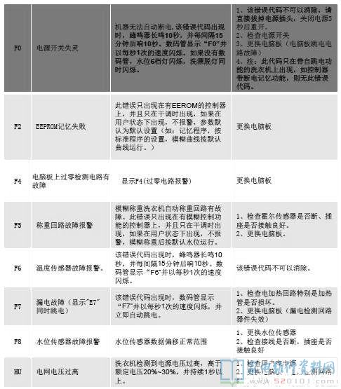

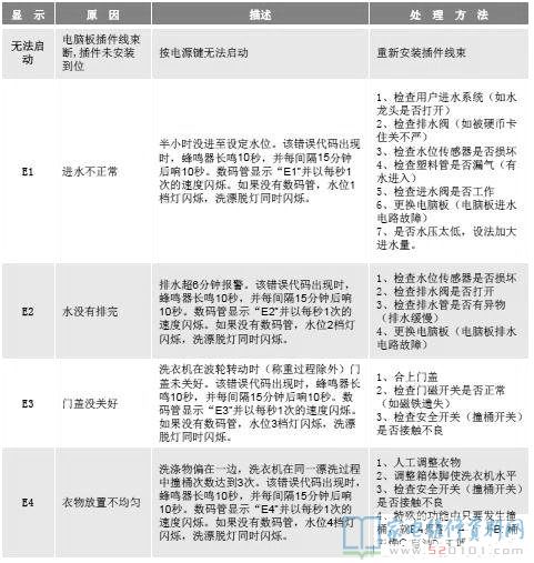

小天鹅TB80-Q2288CLS全自动洗衣机故障代码
