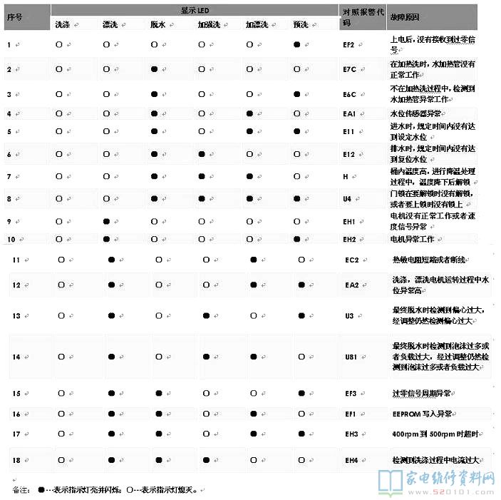

三洋XQG65-F1029W滚筒洗衣机故障代码
