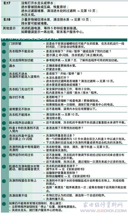

西门子XQG45-09X268(WS09X268TI)洗衣机故障代码
2015-12-12
作者:中华维修整理
1899
以上故障代码西门子XQG45-09X268(WS09X268TI)洗衣机
