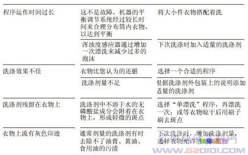

西门子ATHLETIC 1098XS洗衣机故障代码
2015-12-21作者:中华维修整理1934评论
