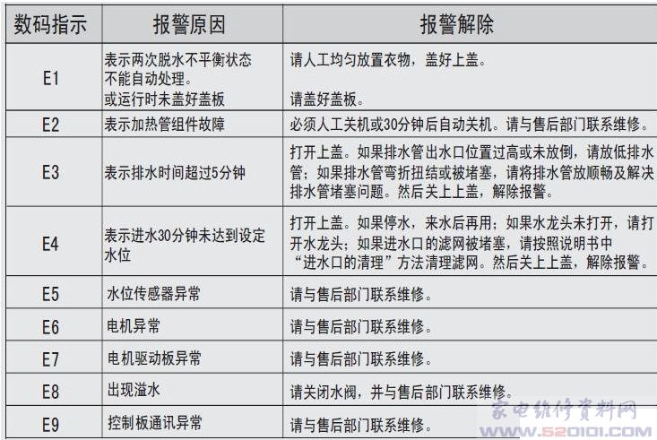

海信XQB75-V3705HD洗衣机故障代码
