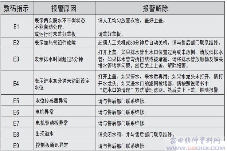

海信XQB65-V3705HD洗衣机故障代码
