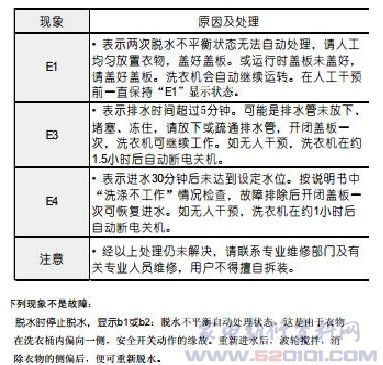

惠而浦XQB70-D7072CB洗衣机故障代码
