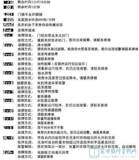

洗衣机故障代码
海尔XQG50-QZB9866洗衣机故障代码
2017-11-19
作者:王朋整理
1480
以上故障代码适合海尔XQG50-QZB9866洗衣机
