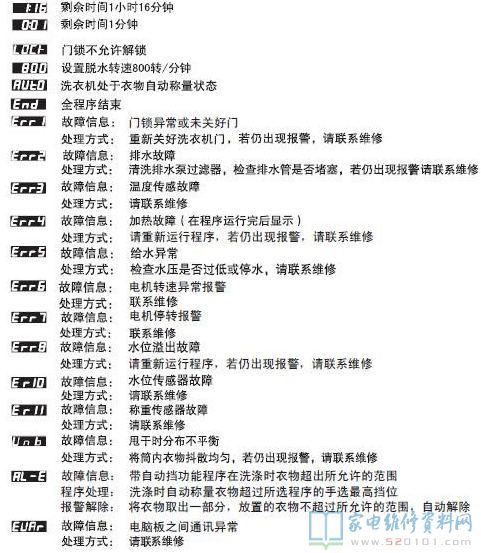

洗衣机故障代码
海尔XQG60-QZB10866洗衣机故障代码
2017-11-19
作者:王朋整理
2862
以上故障代码适合海尔XQG60-QZB10866洗衣机
