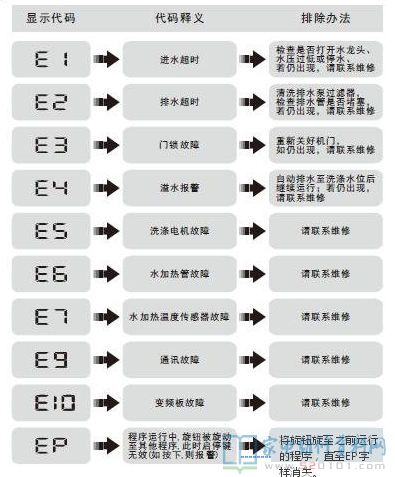

洗衣机故障代码
TCL XQG80-F12301TP洗衣机故障代码
2017-10-26
作者:王朋整理
1299
以上故障代码适合TCL XQG80-F12301TP洗衣机
