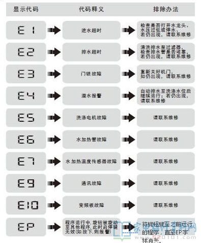

洗衣机故障代码
TCL XQG70-F12301TBP洗衣机故障代码
2017-10-26
作者:王朋整理
1472
以上故障代码适合TCL XQG70-F12301TBP洗衣机
