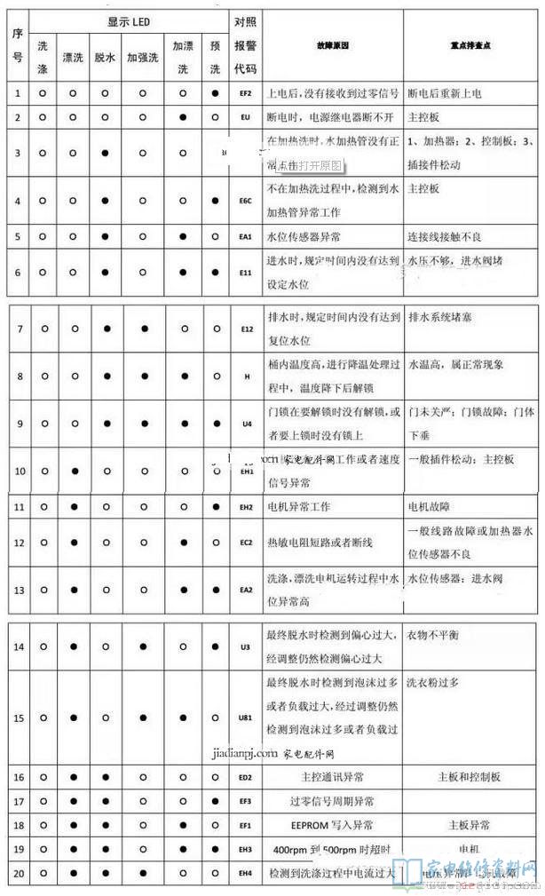

洗衣机故障代码
创维XQG60-1201S洗衣机故障代码
