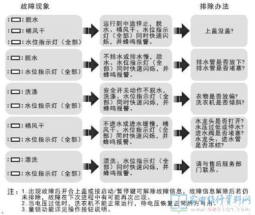

洗衣机故障代码
TCL XQB60-F101波轮洗衣机故障代码
2017-12-26
作者:王朋整理
