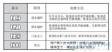

洗衣机故障代码
小天鹅TD70-1411LPD(S)洗衣机故障代码
