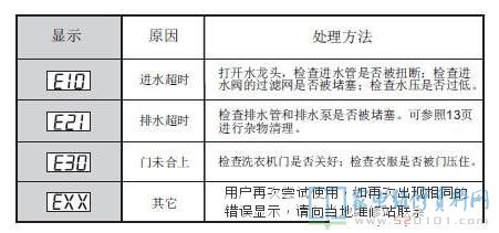

小天鹅TD70-1211LP(S)洗衣机故障代码
2017-10-15
作者:王朋整理
2274
