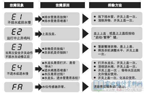

洗衣机故障代码
海尔EB60Z2WH全自动洗衣机故障代码
