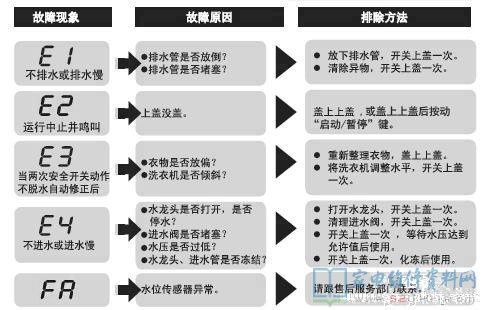

洗衣机故障代码
海尔EB70Z2WD全自动洗衣机故障代码
