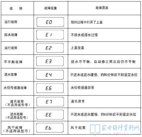

海尔XQB60-7288A全自动洗衣机故障代码
2017-09-03作者:voyager整理1718评论
