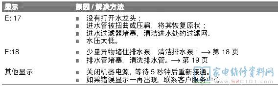

西门子XQG70-WM12E2681W滚筒洗衣机故障代码
