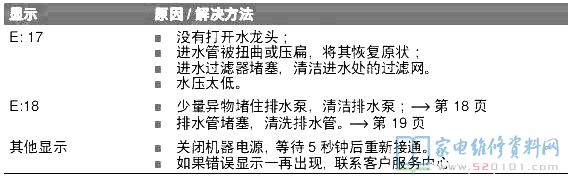

西门子XQG70-WM10E2601W洗衣机故障代码
