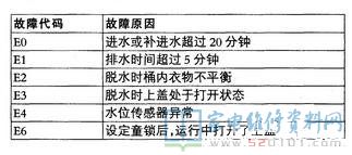

美菱XQB65-19ZLCQ1全自动洗衣机故障代码
