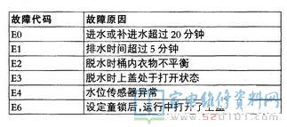

美菱XQB80-19MZLQ1全自动洗衣机故障代码
