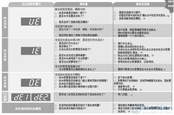

LG WD-R14487DS洗衣机故障代码
2017-10-01作者:王朋整理1402评论
