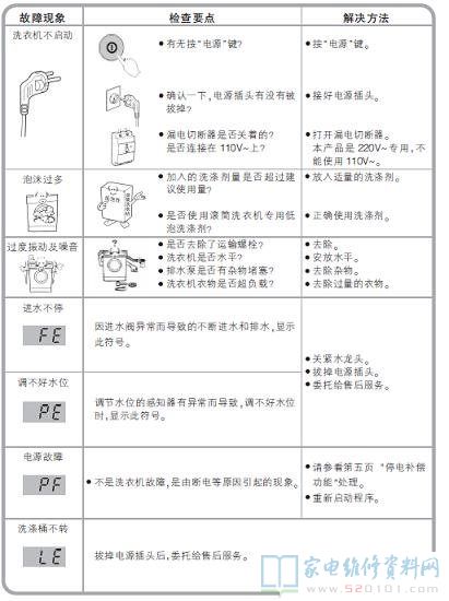

洗衣机故障代码
LG WD-T12365D洗衣机故障代码
2017-10-01
作者:王朋整理
1592
以上故障代码适合LG WD-T12365D洗衣机
