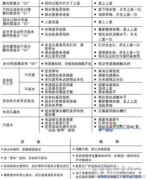

海尔XQB58-38 DZ洗衣机故障代码表
