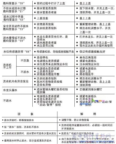

海尔XQB52-38 B洗衣机故障代码表
