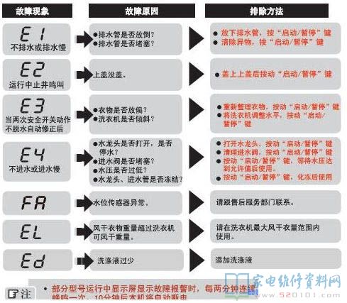

洗衣机故障代码
海尔XQB80-SD1226洗衣机故障代码
2017-11-19
作者:王朋整理
1406
以上故障代码适合海尔XQB80-SD1226洗衣机
