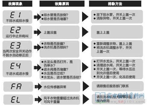

洗衣机故障代码
海尔TQBH75-BM1278AM洗衣机故障代码
2017-11-19
作者:王朋整理
1705
以上故障代码适合海尔TQBH75-BM1278AM洗衣机
