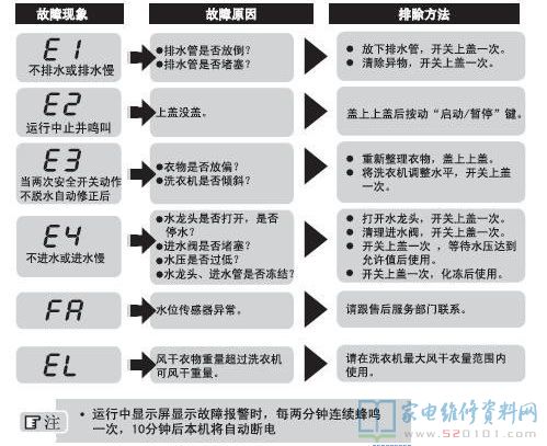

洗衣机故障代码
海尔B8536Z61波轮洗衣机故障代码
