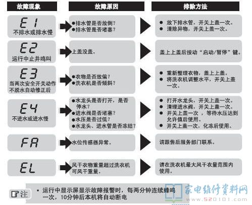

洗衣机故障代码
海尔XQB80-Z1626全自动洗衣机故障代码
