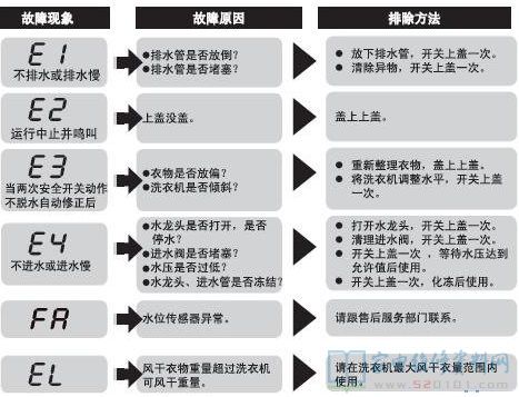

海尔XQS70-BZ1226J AM洗衣机故障代码
