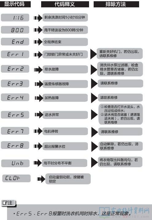

海尔XQG70-1000J洗衣机故障代码
2017-07-23作者:中华维修整理2346评论
