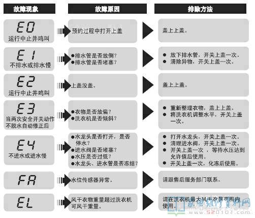

洗衣机故障代码
海尔XQB60-S12588洗衣机故障代码
2018-05-14
作者:王朋整理
1636
以上故障代码适合海尔XQB60-S12588洗衣机
