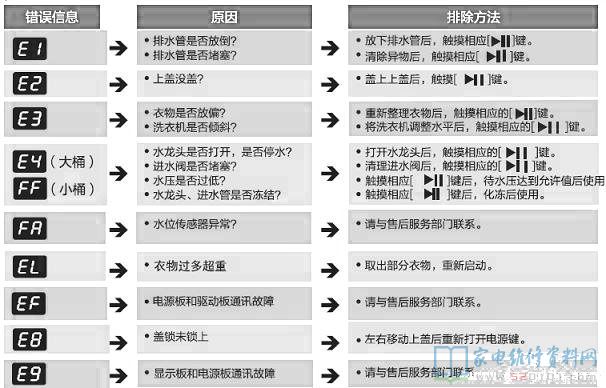

海尔FMS100-B261U1洗衣机故障代码
2018-05-14作者:王朋整理3925评论
