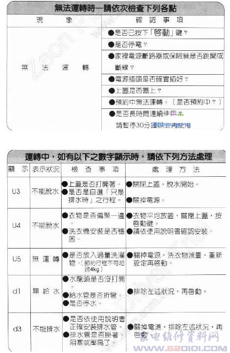

KOLIN歌林BW-1108S洗衣机故障代码表
