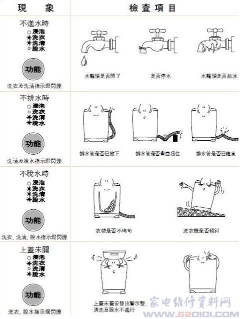

KOLIN歌林BW-1053S洗衣机故障代码
