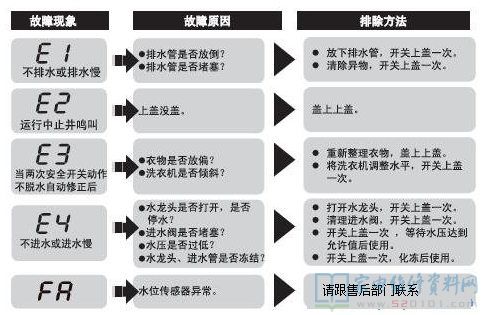

海尔XQB50-M12699全自动洗衣机故障代码
