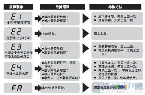

海尔XQB60-M12588全自动洗衣机故障代码
