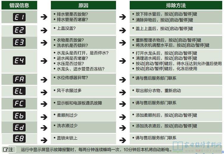

海尔MS80-BYD1528U1双动力全自动洗衣机故障代码
