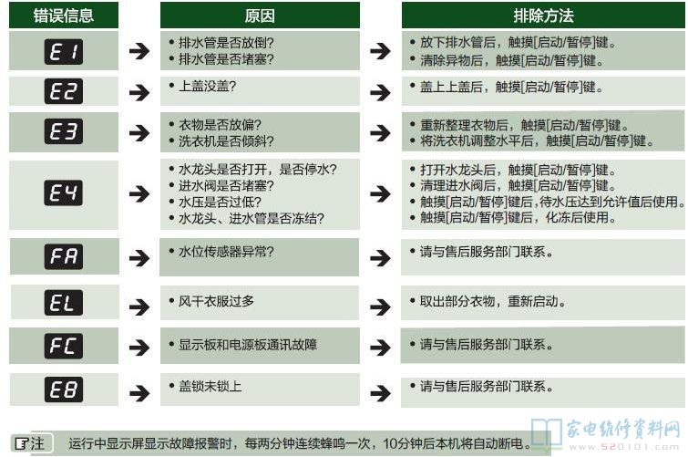

海尔MS70-BZ1528全自动洗衣机故障代码
