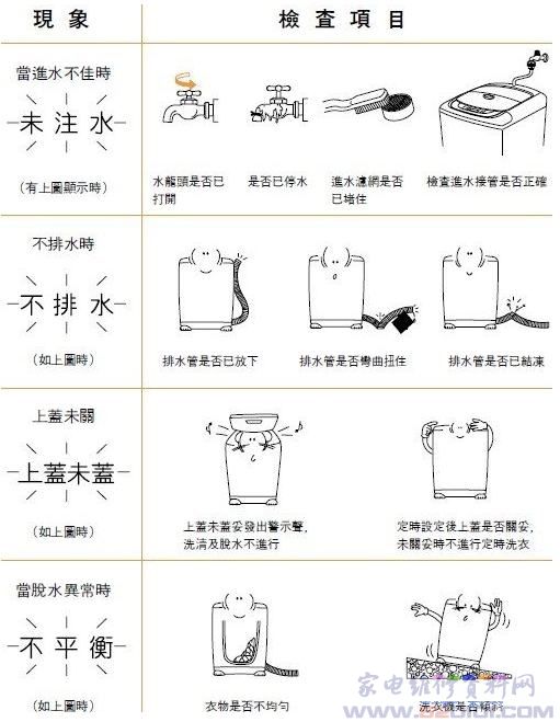

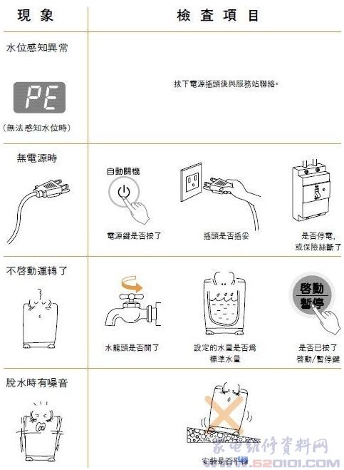

KOLIN歌林BW-1200S洗衣机故障代码
