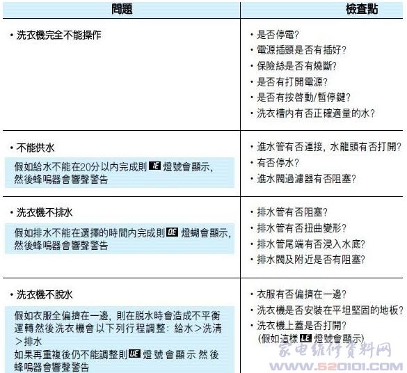

KOLIN歌林BW-1201A洗衣机故障代码
