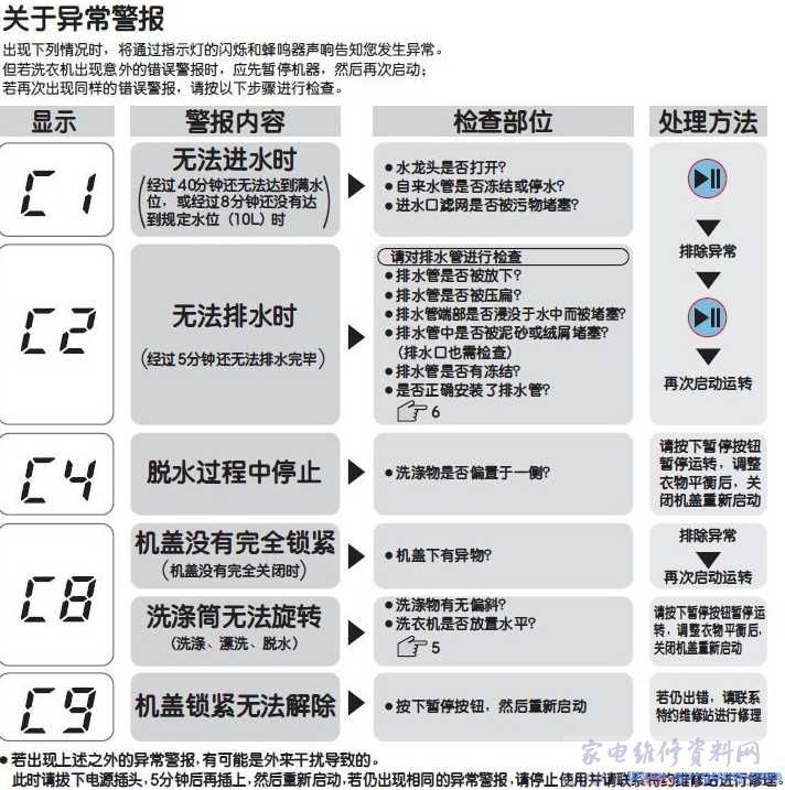

日立XQB65-KP全自动洗衣机故障代码
