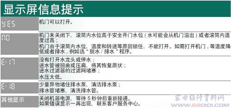

BOSCH XQG75-20160洗衣机故障代码表
