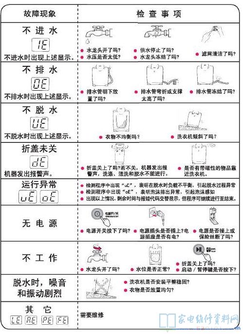

洗衣机故障代码
LG T70FS32PDE洗衣机故障代码
2017-08-06
作者:voyager
1519
以上故障代码适合LG T70FS32PDE洗衣机
