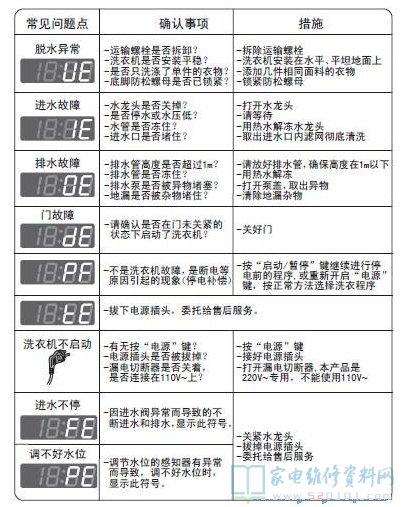

洗衣机故障代码
LG WD-H14475DS洗衣机故障代码
2017-08-06
作者:voyager
1164
以上故障代码适合LG WD-H14475DS洗衣机
