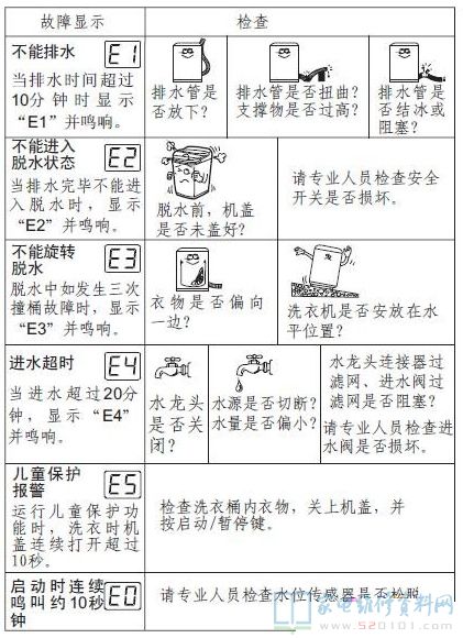

洗衣机故障代码
金羚XQB70-A209E洗衣机故障代码
2017-06-16
作者:中华维修
1944
以上故障代码适合金羚XQB70-A209E洗衣机
