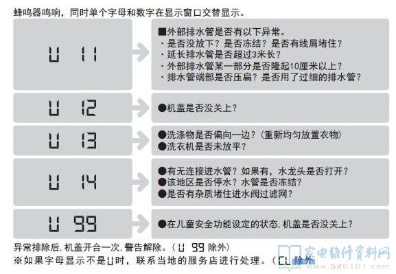

洗衣机故障代码
松下XQB65-F610U洗衣机故障代码
2017-06-16
作者:中华维修
1906
以上故障代码适合松下XQB65-F610U洗衣机
