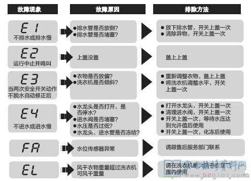

洗衣机故障代码
海尔TQSH75-Z1278洗衣机故障代码
2017-11-19
作者:王朋整理
1633
以上故障代码适合海尔TQSH75-Z1278洗衣机
