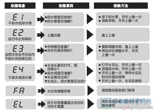

洗衣机故障代码
海尔TQSH70-BZ1278洗衣机故障代码
2017-11-19
作者:王朋整理
1522
以上故障代码适合海尔TQSH70-BZ1278洗衣机
